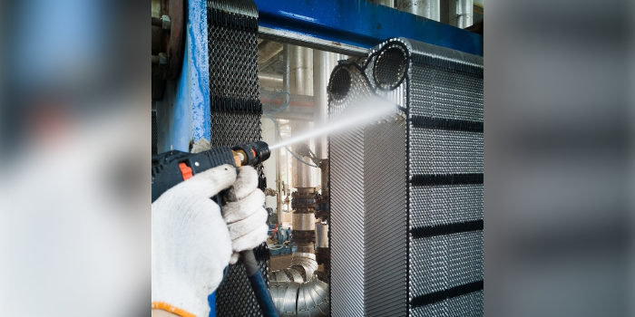

В пластинчатых теплообменниках механические повреждения затрагивают именно пластины. Обычно толщина изделия варьируется от 0,4 до 0,6 мм. Тонкость пластин зачастую является причиной деформации, вызванной коррозией, а также воздействием высоких температур и давления. Разрушение может привести к образованию внутренних протечек, которые иногда довольно сложно определить на ранних этапах. В качестве профилактики рекомендуется регулярно проводить разборку теплообменников и осуществлять механическую очистку как самих пластин, так и всего устройства. В случае с паяными теплообменниками следует применять химическую очистку и добавлять ингибиторы коррозии в теплоноситель. Безразборная мойка теплообменника также применима и для разборных теплообменников. Если вы заметили протечку, вызванную повреждением пластин, необходимо срочно их заменить.Гидравлический удар или резкое изменение давления
