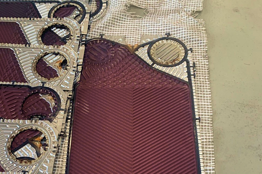

      Очистку внутренних полостей теплообменника от загрязнений необходимо производить при помощи моющих средств, не повреждая при этом пластин или прокладок. При использовании моющих веществ очень важно не повредить защитную пассивирующую пленку, образующуюся на нержавеющей стали, из которой могут быть изготовлены пластины теплообменного оборудования.
      Перечень рекомендуемых моющих средств
      Ортофосфорная кислота (Н3РО4) идеальна для удаления накипи и твердых отложений. Максимальная концентрация 2,5 %, максимальная температура 65 °С. Очень важно не допускать контакта с углеродистой сталью (плиты, незащищенные вставками порты плит и направляющие).Кислота способствует восстановлению пассивирующей пленки на нержавеющей стали.
      Азотная кислота (HNO3) используется для удаления различного рода загрязнений. Максимальная концентрация достигает 1,5 %, максимальная температура 65 °С. Рекомендовано избегать контакта с углеродистой сталью. Азотная кислота также, как и ортофосфорная, способствует восстановлению пассивирующей пленки.
      Едкий натр (NaOH) применяется для очистки от органических и жировых загрязнений. Максимальная концентрация 1,5%, а максимальная температура составляет 85°С.
      Растворитель отдельных марок также подходит для удаления масел и жиров.
      С целью уменьшения вероятности повреждения внутренних компонентов системы, целесообразно провести анализ образовавшегося осадка и, основываясь на выявленных данных, подобрать наиболее эффективное, и в то же время, безопасное средство.
      Важно:
      При очистке пластин и других комплектующих из нержавеющей стали запрещается использовать в качестве моющих веществ жидкости, содержащие хлор, например такие, как соляная кислота. В случае использования не рекомендованного средства для промывки поверхности пластин теплообменников завод- изготовитель не несёт ответственности по случаям преждевременного выхода из строя пластин и уплотнений.
