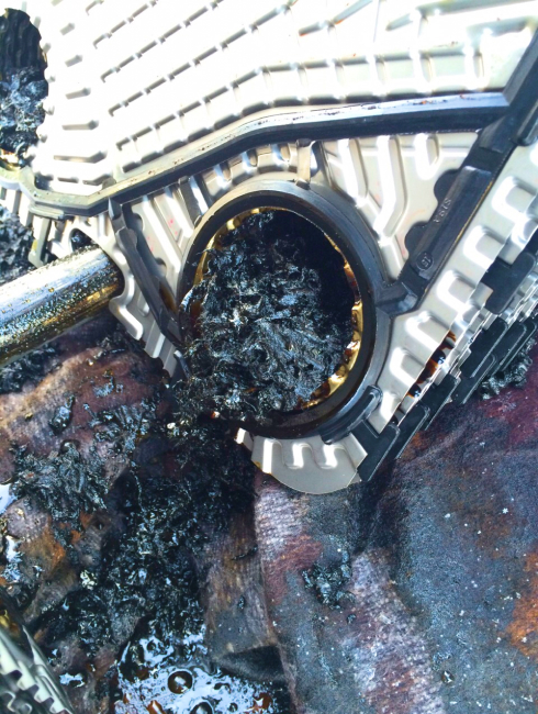

      После разборки теплообменника каждая пластина тщательно очищается по отдельности. Для этого можно использовать, например, оборудование для очистки водой под высоким давлением, снабженное неподвижной или вращающейся щеткой, мягкую щетку, а также моющую жидкость и воду. При использовании оборудования для мойки водой под высоким давлением необходимо исключить применение и возможность попадания на моющуюся поверхность пластины песка или других абразивов. В тех случаях, когда на пластинах образовался толстый слой отложений или накипи, их демонтируют из рамы и опускают в ванну либо глубокую емкость с моющим раствором. После растворения отложений пластины промывают чистой водой. В конце очистки пластины еще раз промывают.
      Поверхность пластины считается чистой, если:
      •  отсутствуют следы загрязнений, отложений и коррозии;
      •  при проведении по поверхности пластины белой салфеткой на ней не остается следов загрязнения.
      Важно: Если в теплообмене принимают участие нефтепродукты, то все поверхности, контактирующие с ними, должны быть обезжирены. Также необходимо проверить прокладки, закрепленные на пластинах при помощи клея. Если появились отклеившиеся,- приклеить.
