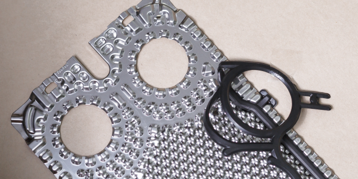

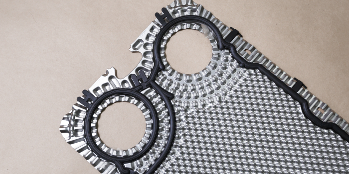

      Готовые пластины с прокладками устанавливаются в раму и стягиваются при помощи болтов до минимального значения, указанного в паспорте на теплообменное оборудование . Теплообменник с установленным пакетом пластин просушивают при температуре 20 °С в течение 48 часов. При температуре 40 °С время сушки сокращается до 24 часов. После окончания сушки необходимо обжать пакет пластин.
      Замена бесклеевых прокладок
      Специальные фиксаторы, защелкивающиеся на пластине, являются конструктивной особенностью бесклеевых уплотнений. Для замены старых прокладок удаляем их с пластины. Необходимо убедиться, что в канавках отсутствуют следы старой резины перед тем как перейти к установке новых. Это особенно важно, когда речь идет о местах для фиксаторов. Пластины и уплотнительные канавки освобождаем от загрязнений, протираем смоченной в ацетоне салфеткой, а затем сушим. Прокладки перед установкой в уплотнительные канавки протираем салфеткой, смоченной в воде, и также просушиваем. Новые прокладки устанавливаются без использования каких-либо инструментов.
