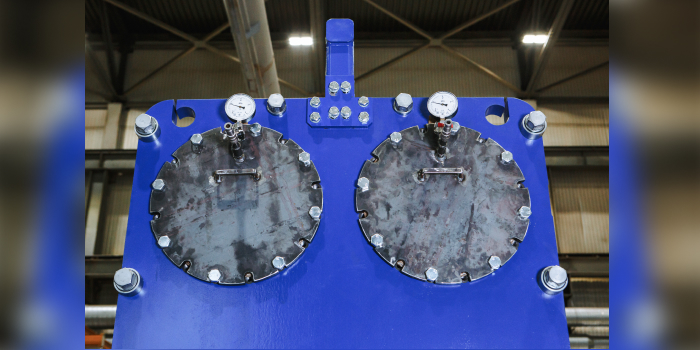

      • наличие приборов КИП (манометр и термометр) по каждому контуру в непосредственной близости от теплообменника (не более 1 метра), а также отсутствие дополнительных гидравлических сопротивлений между теплообменником и приборами КИП

      Использование КИП в ходе проведения проверки ГЭП
      Не допускается расположение контрольно-измерительных приборов (КИП) на участке между точкой врезки и портом теплообменника, где располагаются дополнительные гидравлические сопротивления, такие как повороты труб, сужения, расширения, конические переходы, эксцентрики и т.д.
      Важно: Приборы КИП должны обеспечивать точность измерений с погрешностью не более 10% от измеряемой величины, быть поверены и иметь актуальные метрологические сертификаты на средства измерений!
