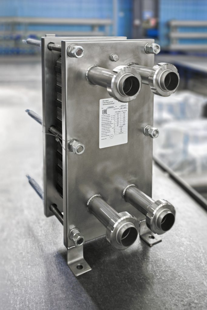

      В настоящее время «Ридан» может предложить три варианта исполнения теплообменников для пищевой промышленности, удовлетворяющих всем санитарно-гигиеническим требованиям.
      Первый вариант – это ПТО с «черной» рамой и облицованными нержавеющей сталью портами. Данная конструкция исключает контакт пищевой среды с черной сталью.
      Второй вариант – ПТО с рамой из нержавеющей стали, плиты у которых  — черные, облицованные листами из нержавеющей стали.
