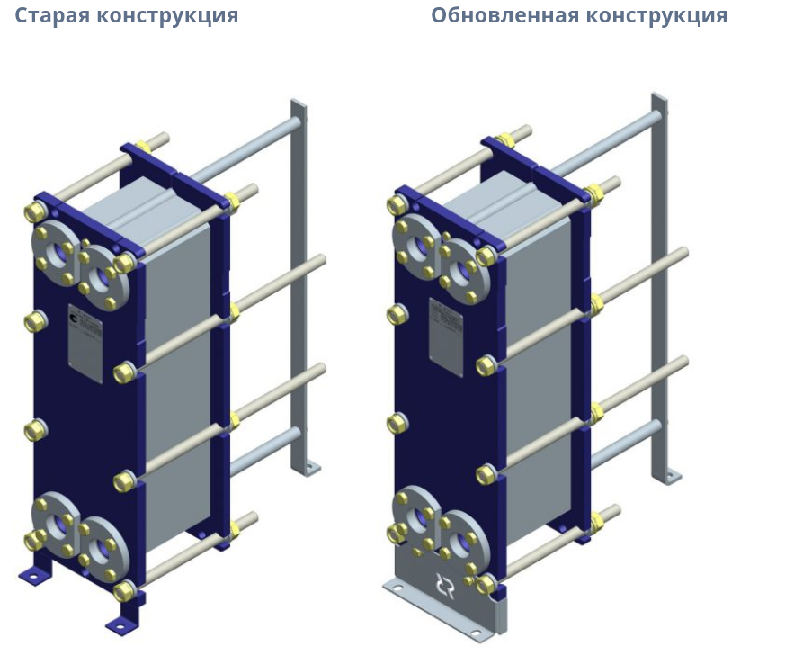

      Информируем Вас о том, что мы обновили конструкцию теплообменного аппарата «Ридан» типа НН14 (Ду50) : теперь вместо двух приварных опор будет использоваться гнутая опора из листового металла, монтируемая с помощью резьбовых соединений.
      Внесение данных изменений  дает ряд преимуществ по сравнению с предыдущей конструкцией:
      • улучшенный внешний вид теплообменника;
      • исключение операции сварки при монтаже опоры приводит к повышению точности изготовления и соответствия реальных размеров аппаратов чертежам;
      • новая опора имеет овальные отверстия для крепления к фундаменту, что более удобно;
      • теплообменник стал чуть «выше», что облегчает доступ к нижним портам и установку дренажных кранов для слива теплоносителя (см детали ниже).
