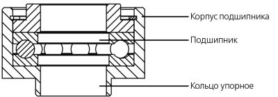

      Для удобства сборки и разборки теплообменников больших типоразмеров компания «Ридан» предлагает подшипники.
      Для удобства сборки и разборки теплообменников больших типоразмеров компания «Ридан» предлагает подшипники. Применение подшипникового узла снижает трение стяжного болта об опорную втулку, следовательно потребуется меньше усилий при разборке и сборке теплообменника, что приводит к сокращению времени технического обслуживания.  По умолчанию подшипники устанавливаются на длинные стяжные болты М36.
      Минимальное рекомендуемое количество подшипников — 4 шт.
