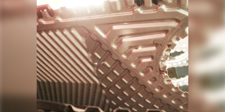

      Питтинговая коррозия – локальное разрушение металлической поверхности, которое проявляется в виде небольших углублений (питтингов). Углубления могут иметь различную форму и глубину, но их главная угроза заключается в способности быстрого распространения и прогрессирования, что в итоге приводит к сквозному повреждению материала. В случае с пластинами теплообменников питтинговая коррозия особенно опасна, так как толщина изделий обычно невелика, и даже небольшие повреждения могут нарушить герметичность и эффективность работы оборудования.
