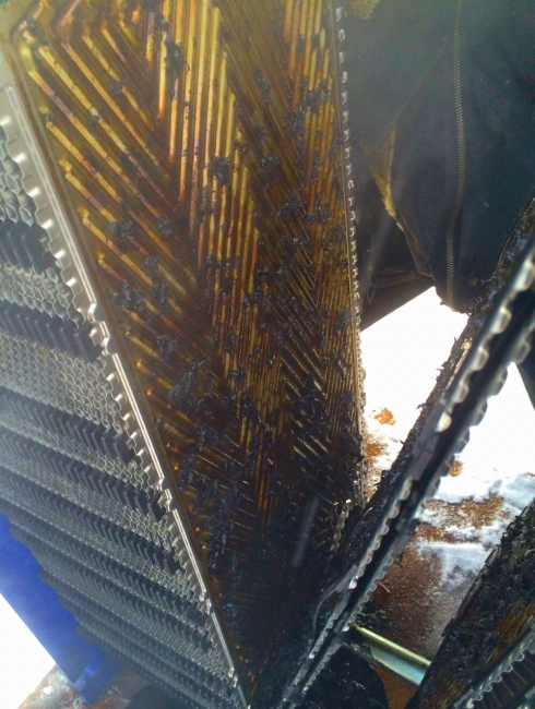

      Комбинированная очистка теплообменника
      Комбинированная очистка теплообменного оборудования является, пожалуй, одним из самых трудоемких способов удаления загрязнений в теплообменнике. Однако, данный метод считается наиболее качественным. Первым этапом, как и при механической очистке, является разборка теплообменника. Далее детали, которые необходимо очистить, замачивают в емкостях со специальными химическими реагентами и оставляют в растворе на время. Затем струей воды под давлением убирают загрязнения с поверхности. После того, как элементы полностью очищены, проводится основательная просушка и начинается сборка оборудования.
      Важно: Перед тем, как произвести запуск системы необходимо проверить оборудование на герметичность.

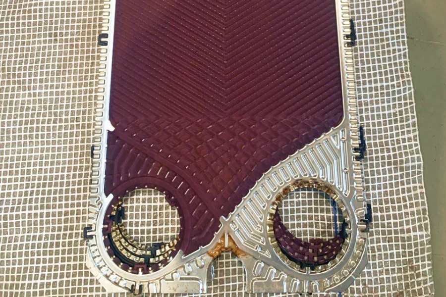

      Рекомендации по очистке
      В инструкции (тех. документации) к теплообменному оборудованию производитель обязательно дает рекомендации по частоте очистки. Общим предписанием является проведение профилактической чистки один раз в год в обязательном порядке. Однако, определяющими факторами в каждом конкретном случае будут являться используемый тип теплоносителя и конструктивные особенности теплообменника. При учете вышеупомянутых параметров график очистки оборудования корректируется, исходя из реальных условий эксплуатации.
