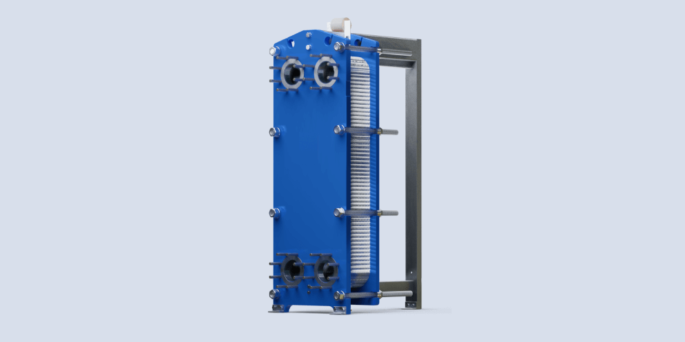

      Пластинчатые теплообменники создают интенсивную турбулентность потока, что в целом способствует лучшему очищению поверхностей. Однако их узкие каналы могут забиваться волокнистыми загрязнениями, например, при переработке соков или молочной сыворотки.

      Резкий перепад температур — еще один фактор риска. Если холодный теплообменник сразу начать промывать горячим щелочным раствором (80°C и выше), это может привести к деформации пластин или повреждению паяных швов. Чтобы избежать таких проблем, рекомендуется предварительный прогрев оборудования до 40-50°C с постепенным увеличением температуры (не более 20°C в минуту).
      Практический пример: На одном из молочных предприятий после установки новых пластинчатых теплообменников зарубежного производства столкнулись с двумя серьезными проблемами: возросшим содержанием бактерий в продукции и увеличением времени мойки на 30%.Анализ показал, что в оборудовании скапливался молочный камень в сочетании с бактериальной биопленкой. Дополнительной проблемой оказалась недостаточная скорость потока моющего раствора — всего 1.2 м/с при рекомендуемых 1.5 мс.
      Для решения этих проблем была разработана комплексная программа: внедрена пульсирующая подача моющего раствора (импульсы 2 бар каждые 5 секунд), что улучшило очистку в труднодоступных зонах. Стандартный щелочной раствор заменили на комбинацию NaOH с хелатирующим агентом (EDTA) для более эффективного удаления кальциевых отложений, а также увеличили скорость потока до 1.8 м/с путем замены циркуляционного насоса.Принятые меры позволили сократить время мойки с 90 до 55 минут и снизить бактериальную обсемененность в 10 раз.
