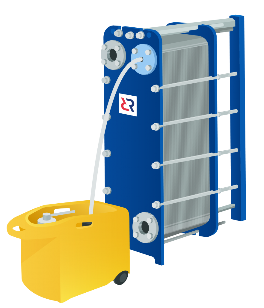

      1. Безразборная химическая промывка.
      Подходит для теплообменников любого типа, в том числе паяных и сварных. К теплообменнику присоединяется промывочная установка и через нее в контуры аппарата подается специальный моющий раствор, который циркулирует внутри по каналам теплообменника до тех пор, пока загрязнения не будут удалены.
      К преимуществам этого метода относится продление срока службы прокладок (чем реже разбирать теплообменник, тем дольше прослужат уплотнения), а также удобство очистки в узких помещениях котельных и тепловых пунктов.
      Однако такой метод промывки теплообменника эффективен только при загрязнении растворимыми отложениями. Кроме того, используя метод безразборной промывки, невозможно визуально оценить качество очистки.

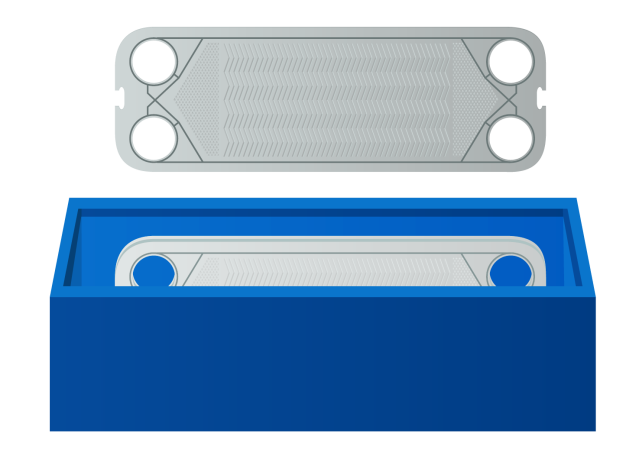

      3. Разборная химико-механическая очистка.
      Сначала проводится механическая очистка пластин, в соответствии со вторым методом. Затем пластины выдерживаются в емкости с моющим раствором и впоследствии промываются чистой водой.
      Данный метод очистки наиболее эффективен, так как позволяет полностью удалить все загрязнения и проконтролировать качество очистки.
      При всех методах очистки теплообменника важно использовать моющие средства, не повреждающие поверхность пластин и прокладок. Используя агрессивные моющие средства можно повредить защитную пассивирующую пленку, образующуюся на стали, из которой изготовлены пластины аппарата. Поэтому при очистке пластин и других комплектующих из нержавеющей стали запрещается использовать в качестве моющих веществ жидкости, содержащие хлор, например, такие как соляная кислота (HCl). При выборе средств для промывки теплообменника «Ридан» рекомендует руководствоваться перечнем, указанным в руководстве по эксплуатации.
